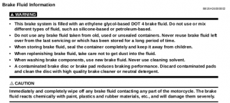

Jag läser Suzukis Service Manual till GSX1300R
Om oljebyte: Instruktioner men inga varningar för oljan.
Om bromsvätskebytet: Instruktioner och Precautions/varningar.
Eftersom bromsvätskan angriper färg, plast och gummi är det troligen inte samma gummi i #-ringarna i bromsoken som i resten av motorn.
Suzuki varnar för andra vätskor som silikon och oljebaserade i bromssystemet.

Hur gamla är bromsslangarna ? Enligt Suzuki ska de bytas var 4:e år. Själv bytte jag från Original till två stålomspunna från Speeding.nu direkt från bromsoken fram runt framsidan av gaffelbenen upp till Bromscylindern.
    28.4 KB · Visningar: 17
