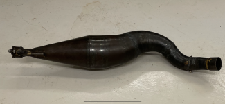

I dag fick jag kylaren snabb provning
Den är så stor det bara går att ha så förhoppningsvis kommer då kyl att räcka även varmare dagar
Bonus är att bägge cylindertyper kommer att passa även om det är tight vid avgasventilen på RCS cylindern
Nu är det dax att lära mig svetsa 0,7 plåt ?
Gokart piporna får duga att prova den med
När allt fungerar får jag se om det blir andra rör

Dagens arbete blev att kapa vrida och svetsa till bakre pipan sista vridning blir när bakram och kuts är klara
Xxx va svårt det var med tunn plåt att svetsa
Inte snygga svetsar där inte
