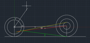

Nu lyfte jag i motorn för att se var den hamnar och var jag ska bulta fast den, sen ska allt runt omkring byggas. Fortsätter o kapa bort onödiga kilon. 1.5kg ram fick ge vika för att få plats med bakhjulet. , åker på att flytta upp främre fästet för svingen. Den är nu 80mm hög till lägsta punkt, så kan sänka 30mm till får se om jag gör det i första skedet beror lite på .. Väntar på kaross. Det dök även upp ett komplett Dynatek kit. Och så köpte jag två fullflytade brembo skivor. Har en avloppsläcka hemma just nu som tar lite energi. Men har inte jättebråttom, den ska stå startklar våren 2017. Hoppas på max 250kg och 170+HP på slangen på startlinjen, alltså med mig på..

Sitter o caddar lite , nu ser det ut som på bilden, inte direkt där jag vil ha det :va men blir annorlunda när jag flyttar upp främre fästet för svingarmen..
