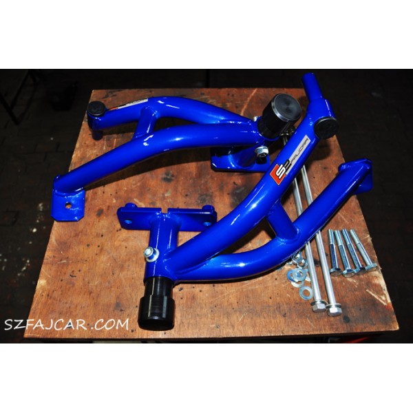

aa visst den såg liten och smidig ut :) har dock inte hittat nån bild på hur den sitter på
