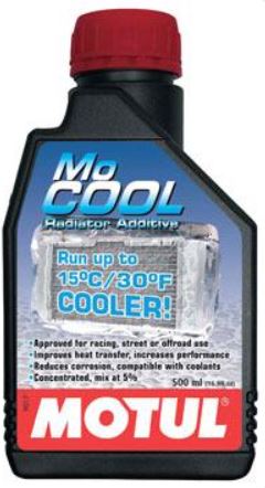

Tänkte höra om det hänt något ”revolutionerande” inom detta? Är det fortfarande Waterwetter som gäller i racehojar, eller finns det något nytt och bättre på marknaden idag?
Denna kör jag i min racehoj, funkar bra.
