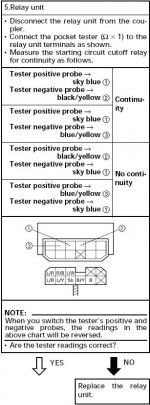

Jag har även kört följande test, men får helt bakvända resultat. Har för dålig koll på engelska fackspråket för att begripa om de menar nåt särskilt med "pocket tester" men jag har iaf använt en vanlig multimeter.
(Se även tillägget jag gjort i första posten)
- I de fall det står "Continuity" får jag inget utslag alls.
- I de fall det står "No continuity" får jag mätresultat på cirka 17-20 kilo-ohm.
Tolkar jag texten fel, mäter jag alldeles tokigt (tycker jag har hyfsad koll på hur man använder instrumentet) eller är båda reläerna trasiga? I det senare fallet tyder det på att något får reläerna att gå sönder. Eller? Idiotförklara mig om ni vill, får jag bara en lösning på problemet är jag överlycklig. :p
R1, är ditt erbjudande om hjälp seriöst menat tar jag mer än gärna emot det :bow
