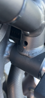

Fler som har problem med korrosion på sina mt07or?
hittade detta på min, på ramen, fan gör man åt det?🫨

Hojar har ju tyvärr generellt ett betydligt sämre rostskydd än bilar så om ”rätt” förutsättningar skapas finns risk för rost/korrosion.
Kan det vara så att du fått stenskott där som sen har rostat? Kört något när det varit salt på vägarna och inte tvättat direkt efteråt? Hur har du haft hojen parkerad och vinterförvarad? Utomhus, kallgarage eller uppvärmt utrymme?

Köpte den i somras, så vet inte hur tidigare ägare har förvarat hojen osv, men den är i jäkligt bra skick överallt annars, jag förvarar min ute på sommaren med kapell över, med ventilationshål för att slippa kondens under täcket, alltid förvarat hojar i varmgarage under vintern😃

Svårt att avgöra om det kan ha varit någon färgdefekt just där eller varför det lossnat en färgflaga, eller om det kan ha varit ett stenskott. Men när metallen väl varit oskyddad kan jag tänka mig att det räcker att hojen stått ute i fuktig väderlek över sommaren för att det skall börja bildas rost.
Är ingen expert på hur man bäst åtgärdar det, men en gissning är att du skulle kunna använda en slippenna för att göra rent från rosten och sen pensla på grund- och bättringsfärg just där, alternativt pensla på hammarlack.
Skall du få en perfekt lagning som knappt syns krävs nog slipning, grundning och målning på ett lite större område.

Ah jag fattar, tack för tips,
Har läst lite om att ACF50 ska vara jäkligt bra, det ska tydligen kunna kapsla in rosten så det inte forsätter utvecklas😮

Om du är oroad att det ska rosta igenom materialet så bör du nog i första hand oroa dig för insidan av stålrören. Där finns inte mycket rostskydd på någon motorcykel. Kör du in en kamera eller ett så kallat ”bore scope” kommer du att se bilden av en brungeggig avloppsledning…
Om du däremot vill förbättra utseendet så gäller det som nämns ovan - slipa eller rent av punktblästra bort rosten, rostskyddsgrunda och topplacka med något som är så färgmatchat som möjligt, antingen med liten ”stenskottspensel” eller med sprayfärg (beroende på utbredning).

Slipa bort rosten och grunda med tvåkomp epoxygrund för billack. Därefter på med basfärgen som du bör hitta hos återförsäljare av hojmärket. De dryga är att tvåkompsgrund inte finns i små förpackninmgar så billigast är att fara till en billackfirma och tigga lite tvåkomp grund. De funkar med enkomp grund också men de måste va en helt vattentät grund annars slår de upp igen. Rostätare modell corro protect är en av de bästa ätarna den kör jag med efter att jag slipat bort rosten. Den går ner i porerna bättre än om man blästrat.

Tittar man närmare på bilden i TS så kan man misstänka att det kryper på fler ställen under lacken i anslutning till platsen det redan släppt på. Jag misstänker fel i lackprocessen under produktionen, och isf borde fler hojar hojar vara drabbade.
Jag hade slipat så liten yta som möjligt, thinnertvättat och faktiskt gått på med nagellack. Det brukar gå att hitta de mest bisarra kulörer i välsorterade butiker - och pensel följer med.

Rosten kan komma inifrån röret det är inte helt ovanligt att det blivit en liten pora där
Då är det som andra skrivit här slipa ner på med någon lämplig övermålningsbar rostätare och lite färg
