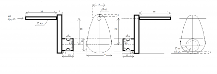

Hej! Jag har förstått att det är svårt att få någon verkstad att tillverka en enstaka del i metall.
Men har någon här tips på var jag kan vända mig? Gärna Stockholm eller nära.
Jag behöver en "pinne" till bromspedalen se bild. Den jag behöver ska ha större justeringsmån än original alltså längre mellan axlarna.

Den där blir inte så billig å göra å de är frågan om de värt pengarna att tillverka de än att hitta någe färdig produkt som funkar...

Skall den tillverkas i ett stycke blir det dyrt och jobbigt. Då är det CNC maskin och bara uppstartskostnaden där är orimlig för att tillverka denna.
Har du en ritning på vad du tänkt dig?

Tänkte som ovan, jag gissar 1-2 timmars jobb och ink moms tar jag 500 kr/h när jag står vid svarven. De flesta tar väl betydligt högre priser per timme men sen finns det ju kompisar som tar betalt i natura också.

Nu är det många år sedan jag stod vid en svarv och då var det bara på hobbynivå, men går inte den att tillverka i en svarv med fyrbackschuck? Först svarva ena halvan med ämnet centrerat och sedan andra halvan med ämnet offset så att CC avståndet mellan axlarna blir det önskade. Det finns många hobbysvarvare som har den utrustningen.

Ja, absolut. Och eftersom TS inte verkar ha så exakta krav på hur mycket offset det ska vara så går det ju lägga lite mellanlägg i trebackschucken för att förskjuta den. Men minuter rinner snabbt iväg ändå.

Om man försöker att fixa det mesta själv och låter någon tillverka endast den tjockare tappen kanske kan fungera? eller? Jag tänker att det kan vara tre st bitar den smala tappen skruvar jag fast i plattan med en försänkt M5 och Loctite, den tjockare tappen med två st försänkta M4 och Loctite. Plattan kan man väl fila till av en bit aluminium ca 6mm.
Jag har försökt att "painta" fram en måttsättning på hur jag föreställer mig en färdig detalj. Som ni förstår är det här långt ifrån mitt gebit men jag tror att det mesta är med.

Varför inte göra tre bitar i nåt svetsbart stål? Göra den tjockare runda biten med en tapp som passar i ett hål i plattan. Finns massor av andra varianter som går att göra med bondsmide.

Såga ut den grovt ur ett solitt stycke och fila till resten. Det tar några timmar, men det lär det göra att åka runt och få någon annan att göra det också. Roterande fil av bra kvalitet är rekommenderat. Då får du känslan av att ha gjort det själv också som bonus.
