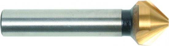

Behöver du det större borret till att försänka hålen i motorkåpan ? Prova annars med att skaffa en försänkare...den kan du ha till flera storlekar på hål.
Har en sådan redan. Godset är så tunt att jag valde att skippa det, dessutom är hålen lite ovala i brist på pelarborr.:rodnar

Ok, jag borrade en kåpa för hand på förra bygget och man döljer ovalitetet genom att försänka lite.
Jag lackade svart och sedan försänkte så det blev en sliver-rand rund hålen.

Klart du ska testa Rally-boy !
Det lilla du fasar bort gör varken från eller till...om du bara bryter ca 2-3 mm dvs.
