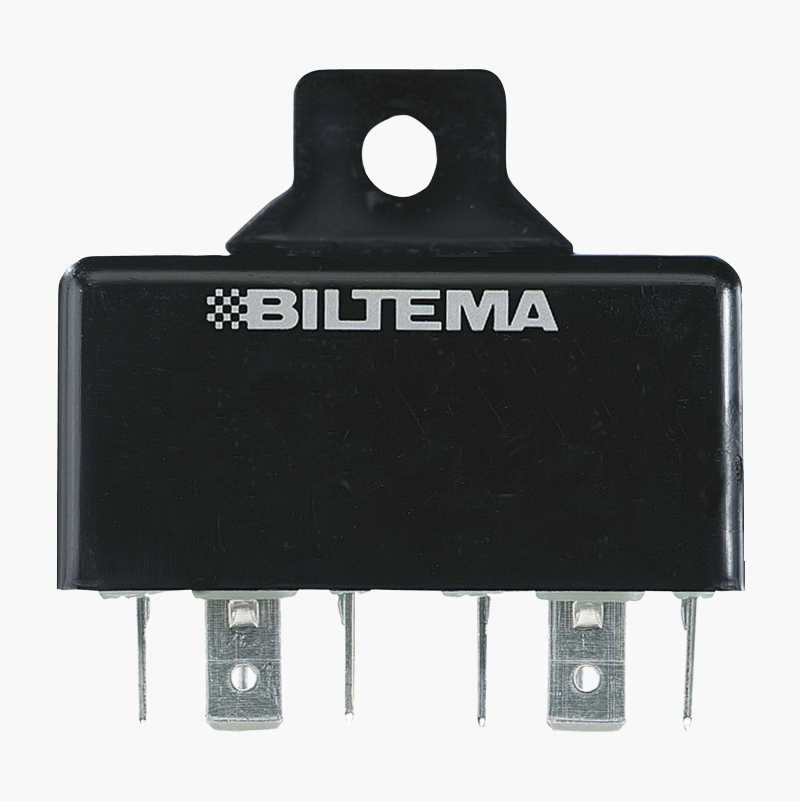

Det klarar nog 15A kontinuerligt med Japansk säkerhetsmarginal så då duger det nog rätt länge som startrelä. Troligen längre än ett 40A kinesiskt från Biltema.
Å andra sidan har ju det gamla svetsat ihop så det går tydligen inte för evigt.
