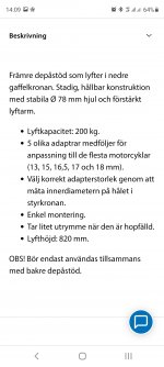

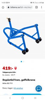

Kan det här va nåt?

Den där används för att sätta upp i undre gaffelkronan för att lyfta framhjulet vid hjulbyte och liknande.
Du kan använda den föratt ta bort gaffelbenen också men du kan inte byta styrlager med hjälp av den där.
Det är inte världens enklaste lyft att använda, ibland får man använda en vanlig hylsa för att fylla ut i hålet där man lyfter och ibland måste undre delen av kåpan bort för att inte spräcka den.

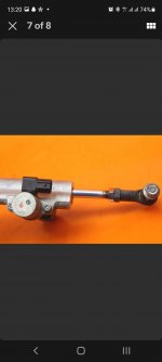

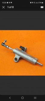

Hur justerar man den? Är det bara att skruva upp den på mässingmuttern där till höger?
Din verkar ha en original styrdämpare och där finns tydligen ingen justering.
