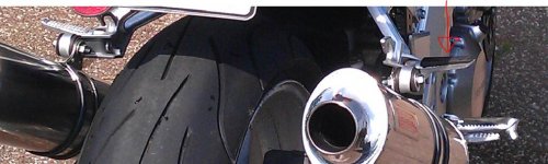

Tjena, mina passagerar fotpinnar är olika höger och vänster. Ska passagerarfotpinnarna ha gummi på ovansidan eller ej (orginal)? (ja, fotpinnarna ska vara kvar på hojen så tjejen kan åka med :brynad)
Hur är de på era hojar?
Mina är avmonterade men ser ut som den till höger i bild. Gummi på ovansidan alltså.

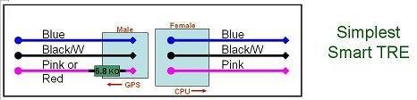

Någon som har koll på exakt vilken version av TRE man ska slå till på? Finns ju en uppsjö på ebay. Bara att slå till på den billigaste eller?
Ja, det är ju inte precis någon avancerad pryl så den ska inte kosta mycket. Om du vill ha det riktigt billigt så finns det beskrivningar hur man gör det själv för någon krona. Jag har ingen beskrivning till hands men så hade nog jag gjort om jag inte fått på köpet så att säga då jag köpte växellägesindikatorn. Annars billigaste möjliga!

Har du kollat den gröna problemkontakten?

Köp en 6.8k ohm resistor och löd dit själv! 15 min jobb och kostar i pricip gratis!
