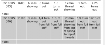

Piporna heter Nikko Racing och bakdämparen är Öhlins. Jag ( liksom de flesta SV-ägare) upplevde den nog lite mjuk såväl bak som fram. Den ormade sig igenom kurvor om farten var hög. Detta försvann helt med byte till Öhlins. Fram kör jag med inställning enl. bifogad bild (2003) och 10W olja istället för 5W. Nöjd med detta!
