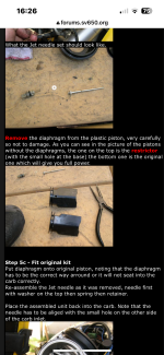

Hitta denna infon. Det är hål i mina, där verkar det vara strypt då.
Killgissning: Hålet gör att vacuumtrotteln inte sugs upp hela vägen - ser det ut att kunna tätas på ett enkelt sätt (som inte lossar o trillar ner i motorn?)
Ex. gänga hålet o skruva i en nylonskruv? Om inte annat så för att testa
