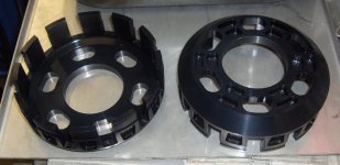

En kompis som gillar leka med maskinparken vill testa göra en kopplingskorg till mig. Jag har nu fått ett ämne i någon typ av aluminium. Vad bör man tänka på? Bör jag någonsin sätta den på hojen? Kommer det bli bättre än orginal?
Han är duktig på det han gör så att han ska fucka upp den oroar mig inte. Firman han jobbar på sysslar mycket med specialtillverkning till dragracebilar så kunskapen borde finnas.
attachment.php
Så ser korgen ut idag och det är som är paj är utsticken för sista lamellen, ca 6mm piggar. Korgen kostar 4500 från USA så igentligen sparar jag väl inte så mycket. Tillverkar han den betalar jag med en gammal qvickshifter som ligger och skräpar.
Nå vad säger ni?

En klump okänt material är kanske inte lämpligt, eller jättelämpligt. Men ingen vet förrän efter.
Gör han korgen rätt och i rätt material blir den bättre än original.

Alu finns i hur många legeringar som helst, Dessutom specar ju aldrig hojtillverkarna vilka matrial o ev härdprocesser de använder till olika delar:huvet
Om jag hade gjort det hade jag nog satsat på att gör den av Alumec men först hade jag gjort en provbit i vanligt stål eller billigt alu 4212.
Tvärt emot vad många tror blir inte allt automagiskt klockrent på första försöket bara för att man har cnc-fräs

För att orginal är gjuten och inte tål belastningarna i långa loppet?
Inte främst därför även om det troligen påverkar.
För att du troligen nu vet var original är dålig och inte håller måttet och kan minimera den risken genom att öka/minska material och ändra utformningen.

Om det är enkelt eller inte beror mycket på den som ritat den. Bra ritat och lite tanke först gör det enkelt, nyexad civilingenjör som ritat den gör jobbet dubbelt så dyrt. :va

Beror på vad som orsakat felen med den korg du har hur lika du ska göra den nya.
Tips, finns ingen anledning att inte göra den lättare om du kan bibehålla tåligheten.

Felet har orsakats av yttre våld. Dock har jag hört rykten om att oljan skulle rinnna ut lite väl långsamt så de hålen blir lite större.
Frågan om att göra den enklare handlar helt enkelt om att minska timmarna i fräsen.
Det jag är mest rätt för är alukvaliteten.

Problemet är väl att du inte vet vad som är bättre, bättre hårdhet eller bättre duktilitet, någon form av specialhärdning/deformationshärdning etc etc. Det gör att materialet lämpar sig olika bra för olika saker.
Mycket av det beror väl på hur man valt verktygsbanor och sånt.
Men visst en aning om vilken maskin (2.5, 3, 4, 5 axlig) som ska användas och dess begränsningar samt hur det skulle påverka bearbetningen bör även betänkas när den caddas upp.

Jag skulle nog vara mest intresserad av hårdheten på den gjutna org. korgen. Och eventuellt vilken typ av värmebehandling den varit utsatt för.
Aluminium är inte jättehårt utan värmebehandling även fast det finns hårdare legeringar såklart.
Ett hårdhetsprov (ytan+kärnan) på org. korgen kanske vore lämpligt om du har rimlig tillgång till att göra detta.
Men o andra sidan kan du ju testa iom att det är såpass billigt för din del. Går det inte så går det inte. :hihi

Det jag undrar mer är huruvida man törs gå ifrån utformningen. Vilka beslastningar utsätts den för? Om jag till exexmpel har aningen sämre hårdhet i materialet hur mycket tjockare måste den vara?

Iom att all effekt från motorn till däcket överförs via kopplingskorgen och den garanterat inte är våldsamt överdimensionerad från början så ska man nog tänka till innan man börjar banta den.

Gjutgods är inte så dåligt som många tror , Naturligtvis så är det ganska bra legering på gjutgodset i en korg
Så jäkla många legeringar som är lämpligt för en kopplingskorg finns det inte
Tittar man i en jämförelsetabell så är många legeringar exakt det samma men
benäms olika ( olika normer)
Fortal ( 7075) eller alumec som tidigare nämdes är väl dom som lämpar sig
Det som offta figurerar är klumpar som blir över vid strängpressning
Sista snutten som inte går igenom pressverktyget
Denna bit blir tyvär väldigt upphettad och får dåliga egenskaper
Offtast är dessa i 4212 eller lägre legeringar ( ej lämpliga)
Tvivlar på att nån säljer fortal eller alumec till " billigt pris"

Hmm, tack för ett bra svar. Då blir det att undersöka möjligheten att hitta ett annat ämne då.
Vad är det som ger sig om man använder ej lämplig material? Blir den deformerad av rotationen eller släpper det bitar?

Håller inte alls med. En förutsättning är väl att man gör delen som den ser ut på ritningen, med de mått och de toleranser som anges.
Om ritningen är klantigt gjord, med 'onödiga' detaljer som försvårar produktion blir produkten dyrare.
Kan man förenkla detaljen redan på ritningen blir det oftast både billigare och bättre i slutänden. Men en nyexad ingenjör vet oftast inte hur mycket extra hans extra krumulur på ritningen kostar.
Sedan får man välja lämpliga verktyg och verktygsbanor efter vad som ska göras så det blir effektivt och nödvändiga toleranser hålles.
För att ge lite inspritation, nu är det kopplingen till en Tz250/350 årgång 78-80 men originalet hade tappat några fingrar och var allmänt risig.

Beror på vad för 'fel' det är på materialet.
Det kan spricka och delar släpper. Det kan vara för mjukt så lamellgreppen omgående tuggar sig igenom korgen. Kan flexa för mycket men det är mindre troligt.

Nån som har erfarenheter av att tillverka dom i stål? Ändrade egenskaper? Tänkte främst på min egen korg som är nån fjuk historia i alujumjum. Känns som att den ligger dåligt till den dagen man laddar lite för mkt.
