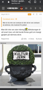

Comeback
25 Jul 2010
Annonsernas nästanträff är fantastiska.
Bara att hämta övningsmaterial i lämplig park.
Det kan finnas närmare än så i köket. Ja ett besök i köket är inget jag rekommenderar men om :tuttar är och handlar så kan en snabb visit ge resultat som gjutjärnsstekpannor, grytor.
