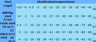

Hmm ok men fartvinden kyler väl ned givarkroppen? Exempelvis en vindruta på en bil som stått i solen är skapligt varm, kör man bilen 1 mil i 100km/h så torde vindrutan bli svalare.
Enligt SMHI:
attachment.php
Hur skulle det inte kunna bli felvisning? :va
