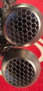

Nu är avgassystemet borta allt såg bra ut.den går riktigt fett :D svart som natten men inge oljeklet eller andra tokigheter. Har dragit om lite vakuum slangar o pluggat lite onödiga hål som ej används. Har börjat måtta vad som skall köpas in till avgas bygget. Pratat med svetsgubben så på måndag läggs en beställning på titan rör.v-bands fläns o lite pajbitar. Såklart 3 tum :yoparty lambdasond mutter finns redan i garaget :tummenupp.
Någon som har idé vart man kan få ta på dessa nät i titan? 44524651_2288797271162266_2978566401448632406_n~2.jpg

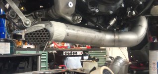

Lite mer garage stök. Original svingen är tillbax på Sin rätta plats. Har även bestämt mig att köra med rostfritt istället för titan. Vore fränt med titan men flera faktorer som spelar in som gör att jag slopar den idén. Men kommer bli fränt i vilket fall. Den kommer låta gött i promise.

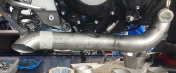

Skall göra ett fäste längst bak till avgas. Sedan har jag plockat ner instrumentpanelen och blästrat av den för lack. Ny oring till kompressor huset är beställt. Kommer bli gött ljud i sommar :yoparty

Nu är allt klart för helsvetsning. Nästa vända ska ic och kylaren bort o göras helt klart innan sista monteringen. Börjar närma sig. Kanske inte se så it men första april skall den vara startad o fitt for fight ????

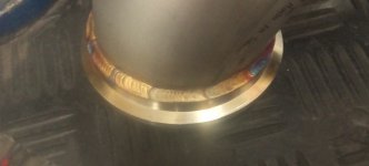

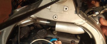

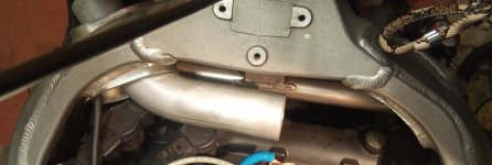

Kommer bli klar dom närmsta dagarna.sedan blir det dax att plocka av tråget för nästa svetsjobb :tuttar
