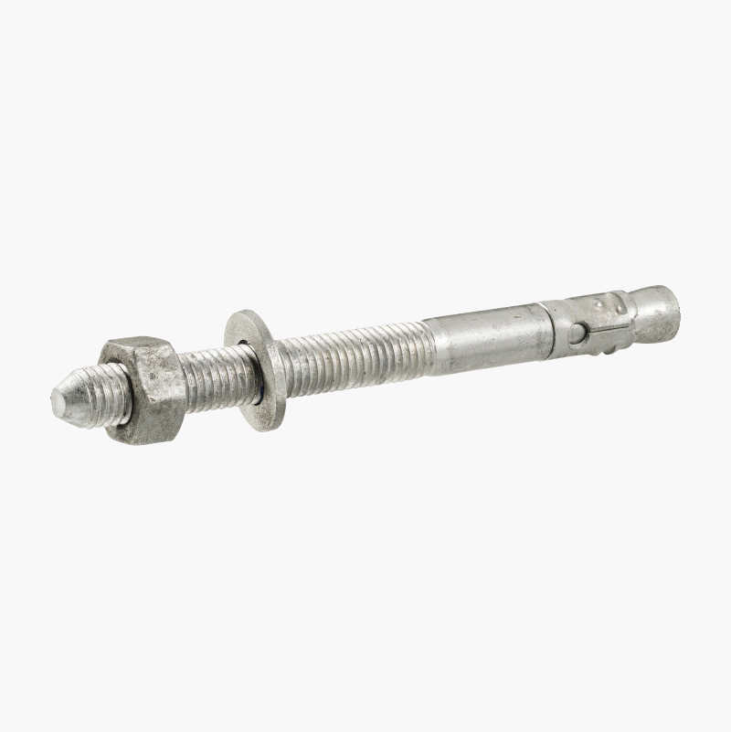

Jag var helt säker på att taket skulle vara en bra fästpunkt. Det var det inte. Betongen var väldigt porös och jag är osäker på om man ens ska hänga en hoj där. Såg inte alls ut att vara gjort för att stötta under till heller.

Hur högt i tak har du? Med några träreglar kan du bygga en ställning att hänga hojen i. Det är ju inte några extrema vikter vi talar om, det finns till och med sådana som lägger ett rör mellan två trappstegar och hänger hojen i röret.

Har du borrat i betongen?
Äldre betong eller sån som är gjuten av amatörer kan lätt bli porös över tid i de yttre lagren. Borrar du och får motstånd längre in är det inga problem.
Två av varje med lite mellanrum så är det bara att hänga upp med spännband.
