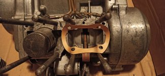

Hej igen.
Tack för alla svar!
Det får nog bli så att jag plockar isär motorn.
Jag bestämde mig för o lyfta cylindrarna för o kolla läget. Det jag då inte tänkte på var ju att det kan samla sig massa skit imellan dem två cylindrarna, o när jag då lyfte den ena cylindren så föll det ner en massa jord o skit rakt ner på den oljiga vevaxlen och in i vevhuset.
Skojigt!
Jaja, man lär sig så länge man lever.
Blir också o skaffa nya packboxar då jag ändå plockar isär allt.

Hej igen.
Tack för alla svar!
Skojigt!
