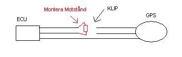

KetogaN skrev:
Nu e du nog skyldig mig ett par öl Peter.. =)
(snyggt stavat va? "klip")
Woohoo :banana
Kan du förklara vad som är vad så är ölen dina :tummenupp
Där kablarna går upp från motorn, vad heter det? Det måste väl vara ECUn, då GPS satt vid luftboxen?

-PLM- skrev:
Woohoo :banana
Nä.. GPS:en sitter i växellådan och ECU:n är huvudstyrboxen till din motorcykel.

-PLM- skrev:
Jag vet att frågan varit uppe förr, men hittar inget bra svar, och orkar inte scanna femtioelva sidor i TL tråden. :huvet
Jag försökte göra en tremod förra våren, men jag märkte ingen somhelst skillnad, och tror jag gjorde fel.
hur gör man en Tre mod på en TLS? vilken resistans på motståndet?
tänker inte köpa en mod för 1300 som kostar 50kr att göra själv.
nån vänlig själ som vill förklara?
Här är en länk kostade mig 10 kronor att tillverka
http://www.onedownfiveup.com/tre_mod.htm

KetogaN skrev:
Nu har du allt lite fel..
TRE står för timing retardent elimination och det har i allra högsta grad att göra med låga varv.. över 5000 varv gör den ingen skillnad.
Tändningen eftersätts något i 1-2-3-4 under 5000 varv på hojjarna och med TRE modden blir det bättre respons (rappare) och lättare att "smyga" på gas utan ketchup effekt. Du får alltså INTE mer toppeffekt med TRE modden.
Kuriosa: Det sägs att denna "begränsning" kom till efter att TLs-97:an blev sågad och märkt som en dödsmaskin i MC-pressen pga sin ketchupeffekt och massiva bottenvrid (många som körde omkull tydligen)
Toppfartsbegränsningen finns endast på 1000 kubikaren.
Så slutsatsen är att det är just på Gata som du har nytta av den.
TL 97:eek:r har inte denna begränsning den kom 98.
Jag har kört en TLs -01 med min tre mod till en 750-00 (ja den passade utmärkt) och det var som dag och natt med den.
/KetogaN - Monterade min TRE mod våren.02 -
