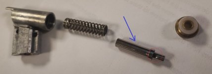

Säkerligen finns det någon här som är bättre på att tolka en anvisning än vad jag är.
Jag kan inte begripa var det ska borras i den här gruppen av detaljer.
Den här lilla pinnen/detaljen vet jag ska borras upp där jag markerat med röd ring:
Men på sidan 4 i den här pistoltråden https://www.airgunnation.com/threads/sig-sauer-p226-x5-c02-valve-mod.355956/page-4 försöker man förklara var någonstans mer man ska borra upp än i just den, nämligen någonstans i den här också:
I ett av de här två hålen..gissar jag?
    99.8 KB · Visningar: 5
