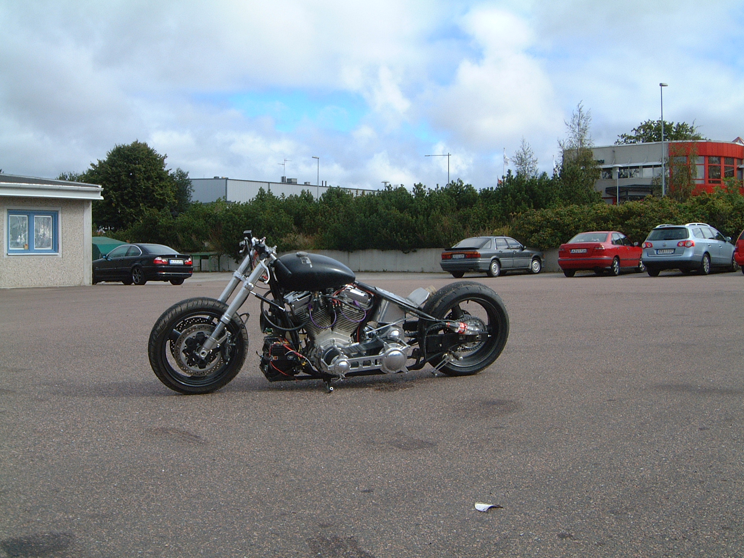

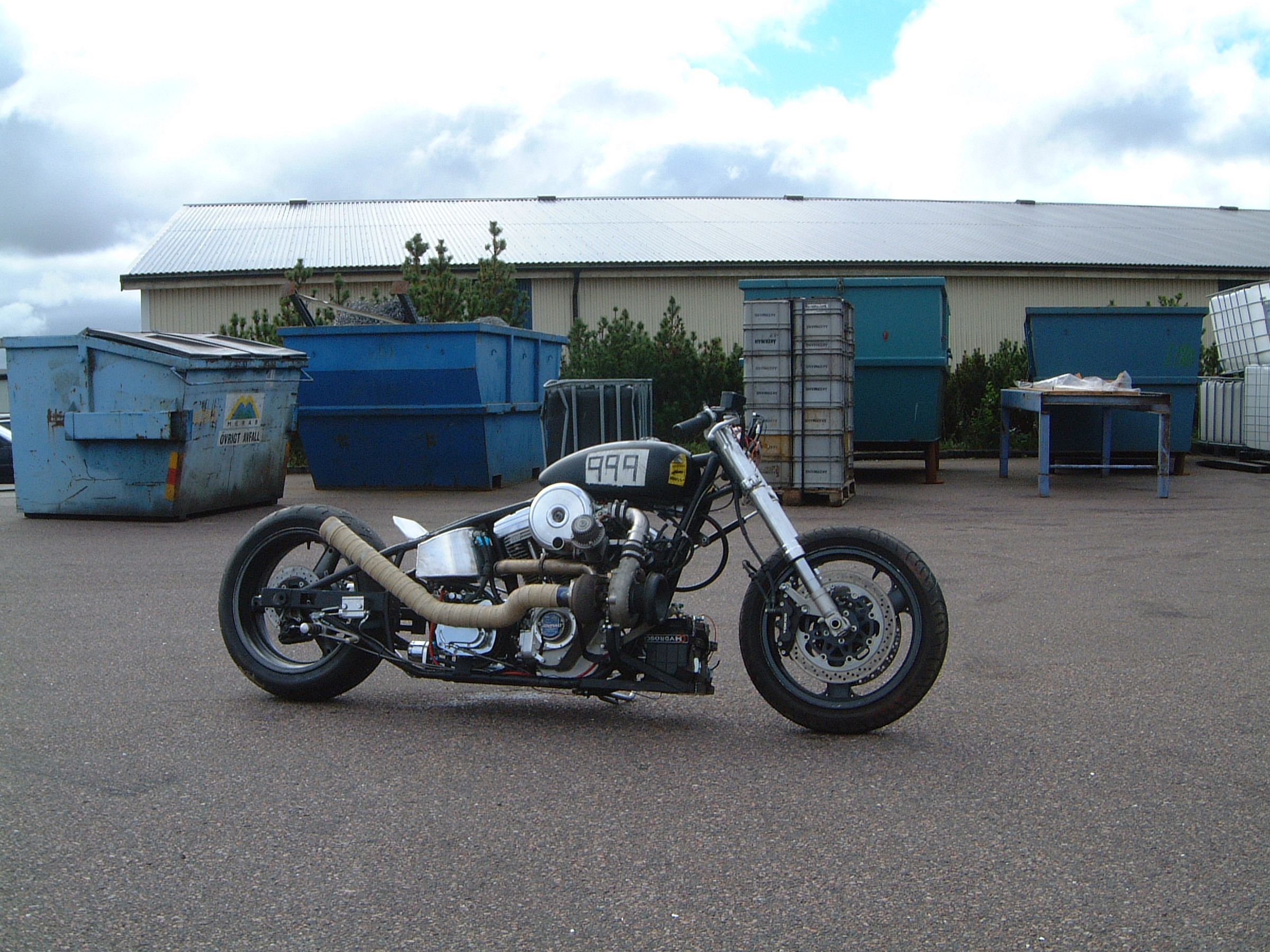

Jag såg bilder på din hoj från Malmö Jojje! Vad kör du med för grejor på HD:n?
jojje1963
21 Nov 2004
Eslöv
Triumph Bonneville Turbo
Jepp, jag byggde en HD, men till en polare. Jag körde den i Malmö för att se om det funkade och det tycker jag väl att det gjorde. Bara 6.41 men det var för att jag inte lärt mig hur man går i väg med den än, fick bara 5 repor. Det är en 1600cc motor med en T04E (vet ej trim men det är en av dom mindre). Vid 1.3bar får jag ut 203hk på E85 (Megasquirt). Den är som en sugmotor så ska man ha tryck så får man varva rätt bra, men den blir ju snäll att köra eftersom där inte är nån turbokick alls, det bara ökar på.
Bilder:
http://stabbarps-auto.com/images/hd4.JPG
http://stabbarps-auto.com/images/hd3.JPG
pwillen
Medlem
1 Mar 2005
Nacka
2-hjulig
Byggtid för själva turbostuket runt 2 1/2 vecka eller så?
