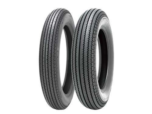

Vad är det för däck på denna?

Ser ut som de klassiska Firestone-däcken. Populära på byggen för att de ser snygga ut på ett old school-sätt men enligt uppgift också helt värdelösa som däck i nådens år 2021.

Ruggigt snabbt svar :) Tack. Det som jag tycker är snyggt är att de "fyller ut". Framför allt framdäcket. Inget bra att åka med alltså. Synd! Finns det något modernt däck som liknar detta men är bra att åka med?

Nå, går det åt helvete i 110 slår man sig också. Vad "mainly for display purpose" betyder i fråga om körbarhet vet jag inte men bättre säker än ledsen..

Om du vill att däcket ska fylla ut bättre så kanske du kan prova med något däck som har högre profil men fortfarande av någon modern typ för att få vettiga vägegenskaper.
Det finns t ex 120/70-17, 120/80-17 och 120/90-17, samma fälgdiameter 17 tum, samma bredd 120 men olika profil 70/80/90, högre profil ger ju större diameter så det borde väl få däcket att fylla bättre?
Sök på någon däcksite som t ex hojdäck.se på fälgdiameter och önskad bredd.

Posördäck, inte avsedda att köra på.
Men, somliga idioter kör omkring ändå på dessa bakellitsvålar som mest av allt liknar diagonaldäck till bilar anno 1960.
Ingen, absolut ingen caféracer var skodd med sådana här trädäck när det begav sig.
Löjligt!

Nja. Det finns ett retrodäck som heter Shinko. Det har inte samma varning som Firestone på caferacerwebshop, nån som känner till det? Jag letade lite igår kväll och det verkade mest vara nöjda kommentarer med det.

När old schoolgubbarna pratar är det alltid TT 100 som kommer på tal. Gissar att det är Dunlop som åsyftas. Låter osannolikt utifrån mina erfarenheter av äldre, men ändå något modernare dunloppor än dessa.
Tidstypiskt men känsligt. Vet hur hojarna konstrade när gubben på macken tog hem fel profil och sa att det går lika bra. Det gjorde det inte!

Just därför jag frågar naturligtvis. Snygga retrodäck som går att köra med vore najs :)

Stay away from those sawtooth tires, man - dom har aldrig hört hemma på någon motorcykel som vill något.
Simpelt ribbmönster fram var vanligt på 60-talets caferacers.
De flesta stora däcktillverkare har någon variant på temat kvar i sortimentet för den som önskar autencitet. Men, det är inga bra däck.
Inte då, och sannerligen inte nu.

Avon gör sina däck med gammalt mönster med moderna gummiblandningar. Greppar bra, men ska man åka riktigt fort är nyare mönster bättre.
