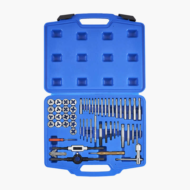

Jag har den här gängsatsen från Biltema och den har fungerat bra för mig.
Vilket inte betyder den fungerar bra för dig.
Med olämplig teknik lätt dra sönder grejor vid gängning.
Japp, någonting liknande finns hos farsgubben, som jag brukade mycket i Ungdomen.
Har faktiskt fungerat helt ok, tycker jag. Sålänge man inte våldar orimligt.
Det är klart att de är varken lika vassa eller lika hållbara som ett kvalitetsverktyg där varje snitt kostar mer än hela biltemasatsen, men den har räddat mig många gånger den där.

Jag har den och om det sen är ett värdelöst ex av satsen jag fått men det jag har gängat ser ut som skit, ojämna och rovliga. Har köpt en sats med Dormer tappar och borrar nu och du funderar på nån sats med snitt. Brukar köpa Völkel till såna där udda gängor som bara används nån gång då och då som vänter M6, M14X1 eller 1/2 UNF.
Hade en Biltema gängsats i plåtlåda som blev kvar på mitt gamla jobb och jag köpte den som jag har nu och den gängsatsen var i alla fall något bättre än denna i plastlådan.
