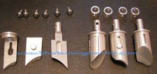

Det är samma portar orginal på rgf:n som det är på RGV:n (VJ21:an och VJ22) och RS250:in...
Saxat från http://www.thetuningworks.com/powervalves.htm:
Designed to fit RGV250 91-96 and Aprilia RS250,
Will fit earlier RGV and RG125FUN. (note will work in only 2 stages with VJ21)
Egentligen består portarna av tre stora delar, men jag har nu köpt ett nytt paket portar och fick med dom två högra delarna på den ena av bilderna.
Det är 91-96 motorn som är samme som aprilian. DVS de 3 delade ventilena och inte de 2 delade. 2 delade var de 89-90.

tvålen skrev:
Va det inte det jag skrev :confused:
VJ21 har inte helt samma motor som VJ22 och RS250. De har tredelade ventiler. Så du kan inte ha samma motor som både VJ21 och VJ22. Skulle chansa på VJ21 då när du har 2 delade ventiler. Vet dock inte om de är kompatibla de 2/3 delade.

Jaha, okej. Jag skulle tro att jag har de tredelade för allting ser exakt ut som som på de bilderna jag bifogade för nåt inlägg sen. Alltså det är tre delar som går ner i avgasportcylindern ner mot cylindern...
Strunt samma, satte precis ihop avgasportarna och allting verkar lira schysst. Ska ner och köpa tändstift och olja nu.. Sen blire mek :banana
