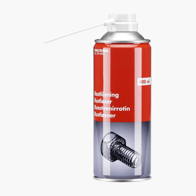

Spruta på lite 5-56 eller liknande och dra så hårt du vågar.
Och häng upp grejorna på nått sätt så svänghjulet inte faller i golvet när det släpper.
Med lite flax så har svänghjulet lossnat imorgon.
Jag har exempel på just detta, hopplöst, 5-56, och loss efter 5 minuter respektive nästa dag.

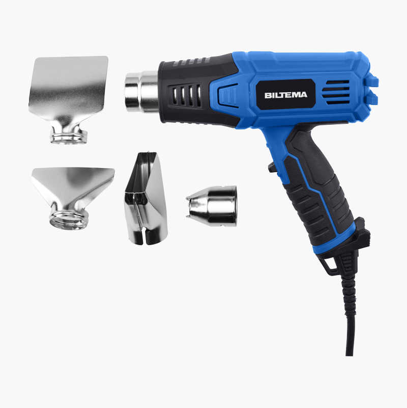

Det finns ett annat tips jag testat (visserliegen på aluminium som utvidgar sig mer än stål)
från #20. Men man behöver inte gasbrännare. Det går lika bra med hårfön och värmepistol.
Till att värma !
Hårfön, om du saknar hårfön, kanske någon nära dig har hårfön ....
Men fortsätt med 5-56, det kan ta några dagar i värsta fall

vart exakt tänkte du att jag ska spraya 5-56? jag har värme pistol. ska jag värma mot axeln eller svänghjulet`?

Värm hylsan som sitter fast runt axeln - dvs den delen du vill få loss. Visar man inte hur värmeexpansion fungerar på fysiklektioner nuförtiden????
Det var vad jag menade att du skulle använda lödkolv eller gaslåga till.
Lite utbildning - https://sv.wikipedia.org/wiki/Termisk_expansion eller
och ja, en hylsa eller rör utvidgar både hålet och ytterdiametern.

BTW!!!! Är svänghjulet magnetiskt? Det borde det vara - se då för tusan till så att du INTE värmer på annat än hylsan runt axeln!!!!
Mer utbildning: https://neomagnets.net/sv/how-does-temperature-affect-magnets/
Man får elda på ganska bra för att avmagnetisera, men värmepistoler på max ligger ganska nära den s.k. Curietemperaturen för järn (den temperatur som behövs för att avmagnetisera)

Värm runt hålet i svänghjulet enbart, det är ju hålet i svänghjulet som ska bli större Inte axeln.
Linda en en tygtrasa dränkt i vatten runt axeln, den bit som sticker ut.
För undvika att axeln blir varmare så gott det går.
Och undvik värma kanten på svänghjulet med magneterna som redan skrivits.
Och hjälper det inte, efter avsvalning mer 5-56 mot mellanrummet mellan axeln och svänghjulet och dra 1/4 varv hårdare.

induktionsvärmare är det som gäller om det ska värmas inne i svänghjulet, inget annat!
Annars kommer TS,få mera bekymmer.
Gissar att hade Ubbe86 en induktionsvärmare i verktygsskåpet som Ubbe86 tog fram och använde vid behov så hade den här tråden aldrig skapats på Sporthoj......:hjarta
Inte säkert den här räcker -----

Jag förstår bekymret helt och hållet,men värmepicka, eller gasol ökar bara på TS bekymmer.....
Sätt i spänn och öka trycket sakta men säkert om du inte kan värma på rätt sätt.

För lättare få in 5-56 mellan axeln och svänghjulet lyft upp ATVn på den sida du jobbar så axeländen lutar nedåt mot svänghjulet. Du kan också prova
blanda en del aceton med en del olja och pensla på.
Eller
Det är nu 21 dagar sedan sist, har du spännt 5 varv på avdragaren ?
I så fall borde svänghjulet börjat kasa längs axeln tycker jag.
