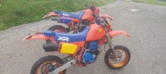

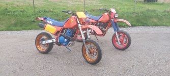

Bild på hojjarna
    1.8 MB · Visningar: 66
    1.6 MB · Visningar: 60

Coolt bygge! (y) Jag har en xr500 -82:a som ligger i lådor. Man kanske skulle bygga något liknande? ?
