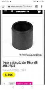

Avgasadapter strypnig?
Jag tror jag har en strypnig på Avgasadapter
Det jag undrar är om det finns såna Avgasadapter som har strypnigar och om dom tar bort mycket effekt?
Oj. Vet du om den här Avgasadapter tar bort mycket effekt. Alltså den här Avgasadapter har man för att den ska fa från avgassystemet till cylinder. Som en link, typ.
Du ser att den där avgas adapter far inåt lite i slutet. Så det är en strypnig typ men man kan fila bort den hade jag tänkt
Men för satan det är en moped en am6 motor. Det knepiga for dig är att den cylindern med det lilla utblåset är den som är starkast original..
Stort är inte bra alltid. Min dragster har 69cc 27,3mm utblås o lämnar 26,5 hp vid 13500 rpm ich.. ditt utblås är troligen 26-28mm 4 hp 10,000rpm.
Hur stosen ser ut är totalt skit samma. Helt original kommer du upp i drygt 100km enligt gps när allt lirar o det klarar man till o med av med gammla am5 förgasaren på 7,6mm
Det är 28-28 och har inget varv stop så typ 13 000 om jag vill haha och minst 8 hp. Undra bara om den börjar fara hårdare om man tar bort Avgasadapter strypnigen. För jag har exakt samma setup som min kompis och hans far i 85 då min far i 65. Vi har sama drev och avgassystem osv. Enda skillnaden är att han har ingen strypnig där vi avgas porten. Antingen Avgasadapter ellet så är det för att jag har bara kört 150 km med nytt cylinder, kolv, veiv, ramlager. Då förstås har han luftbox men de ger kanske
5 km/h +
