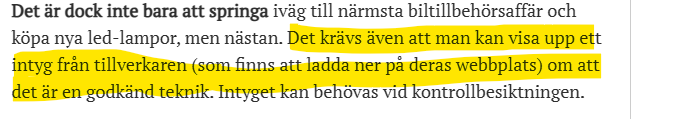

Tänk på att du kan inte besiktiga med LED-konverterat halvljus

Vad jag kan se gäller det somliga Osram och Philips samt för specifika bilar och mc dock inte Yamaha R6 för Osram.
Hittar inte motsvarande Philips lista för mc

Ingen test men i en Mazda 2 satte jag Osrams godkända LED, det blev betydligt bättre men ingen fantastisk förbättring. Den ena av dem började gå i spinn o köra fläkten på max och låta lite illa de varmaste dagarna. Jag klagade hos Osram och fick en ny lampa.
Den bilen är besiktigad utan anmärkning och utan att visa intyg.
