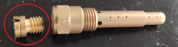

ldag blev en mini-moddning gjord. Bokstavligen mini, eftersom det handlar om ett hål med 1mm diameter i trottlarna.
Den görs inte för någon effektökning, men för att den ökar trottelns respons i förgasaren genom att släppa igenom liiite extra luft där det annars blir en smula undertryck vid gaspådrag. Upplevelsen är att men får aningens mer direkt svar på gasen.
Så här ser resultatet av operationen ut. Patienten överlevde, och hålet sitter exakt där det gör bäst nytta:
(ätpinnen visar på det lilla extra hålet)
Jag har också beställt mindre huvudmunstycken (inringat med rött) för att ZX7:eek:rna är så överdimensionerade, och det blir en kännbar prestandaförbättring att antingen köpa ett färdigt kit från ex. Factory Pro, eller - som jag gör då - köper hem munstycken själv och shimmar flottörnålarna en aning. Liknande effekt med den hempulningen.

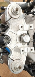

Eftersom det nu sitter en övre styrkrona med fästen för styre på..
..blev jag tvungen att konsultera garaget...och wtf! det lönar sig att vara en horder. *trudelutt*

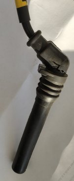

Ett nytt problem uppstod ikväll när jag skulle ta loss tändhattarna för att se över tändstiften. När jag skulle dra loss 4:ans hatt, gick den sönder och kabeln inuti är bruten.
Okey tänkte jag saktmodigt och suckande...då får jag byta tändkabeln.
Rotade fram tändspolen och de fyra anslutande tändkablarna där, och vad ser jag - det finns inget utrymma att få in något verktyg för att skruva av kabeln på 4:ans anslutning.
Det är trängre än det ser ut på bilden ☹️
MickeZX7R

Tändkablar med tändspole komplett, beställt o väntas hem.

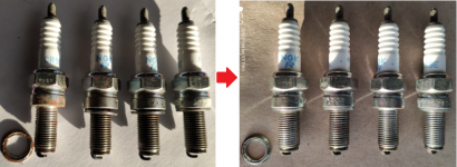

Ikväll ultratvättade jag stiften:
Nu är alla förgasardelar förutom trottlarna/membranen ultraljudstvättade o väntar på hopmontering:
