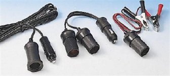

För att slippa frysa under höst, vår och kalla sommarkvällar är det underbart skönt med en elektrisk värmeväst. Men de är hutlöst dyra. Igår körde jag 39 regnblöta mil och testade min hemmabyggda väst och den funkade hur bra som helst. Som att ha en liten kamin innanför jackan!
Köp detta:
• 12V-värmedyna på Mekonomen: 196 kr
• Diverse cigaretttändarsladdar från Clas Ohlson: ca 100 kr (se bild). Jag köpte alla tre på bilden för att kunna ha både Garmin-navigatorn från bilen och värmedynan inkopplad. Men det blev märkbart mysigare innanför jackan när navigatorn stängdes av. Generatoreffekt: 0,3 kW.
Gör såhär:
Skär upp sömmen som delar sitt- och ryggdel på dynan. Skär bort överflödiga remmar. Trä dynan över skallen; långa (sittdelen) på bröstet. Anpassa hålet för skallen med en sax och var noga med att inte klippa i värmetrådarna. Ta bort sadeln på mc:n. Fäst de svarta/röda "startkabel"-sladdarna från Clas Ohlson till batteriet, sätt på sätet och låt cigaretttändaruttaget/uttagen hänga ned utanför. Koppla ihop dig med värmedynan och njut av stugvärmen oavsett väderlek!
Visst, det ser måhända dråpligt ut och det låter ju som ett skämt. Men funktionen är suverän och när man betänker att en värmeväst hos Touringbutiken eller BMW original med nödvändiga kopplingar betingar ca 1.750 kr så...

Jag gick helt sonika in till min lokala Mekonomenbutik utan att ha sonderat sortimentet på deras webbsajt. Det är den som kallas "ELSITS-standard 12V" (se bild) vid johanssonsans länk.
