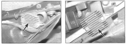

Dr.Bike
Guest
Hur 17 kommer jag åt laddregulatorerna? :va :)
Det är en enhet. Den sitter på ramen.
I 99 fall av 100 på höger sida under en av kåporna.
Följ kabelstammen som kommer ut från generatorn (tre gula kablar i en svart krympslang).
Först stöter du på en multikontakt.
Ta isär den och säkerställ vrålkontakt utan oxid och annat elände.
Dutta på lite lagom med kopparpasta på kontaktstiften)
Klumpen som den sedan leder till är laddregulatorn!
KOlla sedan kablaget från reg. till batteri osv. Fixa god kontakt.
Voíla!

Hur 17 kommer jag åt laddregulatorerna? :va ! :)
LÄs mitt lilla tips ett par inlägg bak, och detta är vad du förväntas se av regulatorn :) (den vänstra är en transalpreg. och det är sannolikt en sån du har. Den högra tillhör en Africa Twin)
