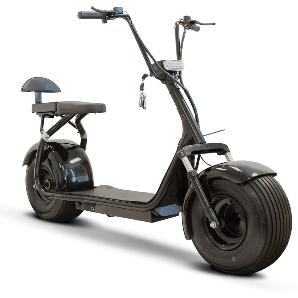

Alltså har någon av er provat en sån där handikappelmoppe? Fat scooter? En sån häringa alltså (när jag såg en första gången här i stan så var jag övertygad om att det var ett fordon för rörelsehindrade):
Jag har. De har lika stora däck fram som bak. Är ungefär lika snabba som en VN800. (Okejrå inte riktigt, men 60 knyck gick den jag provade, på gps:en). Den gick att svänga med, nästan. Obehaglig och fullständigt vag i feedbacken. Vill inte tippa in för framdäcket är ett bakdäck som är platt nästan som ett bildäck. Alltså verkligen en kompromiss så ingen blev nöjd. MEN:
Ska ts inte ut och löda ur hojen fullständigt på favvokurvvägen så kommer det att gå alldeles utmärkt. Kanske lite småäckligt som allas vår notrightrider är inne på, för jag är 100% säker på att han har rätt. :)
Har provat precis en såndär. Kurvegenskaper som… ja, det vete fan.
Dottern körde en sådan 7km enkel till jobbet ett halvår i Uppsala, tyst och gick billigt. Hon gillade den.
(Hon har A2-kort och KAN köra hoj).
