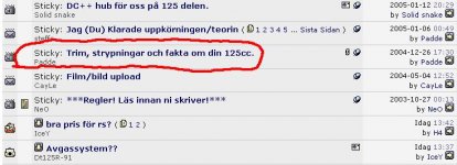

Om folk kunde öppna sina jävla ögon!
Edit: :kocko :kocko :kocko
    45.5 KB · Visningar: 130

kan du förklara vart det står på den sida? står bara
Yamaha DTR (Nyare modellen): Plugg långt inne i kröken. På tyskimporterade kan det vara ett annat topplock med lägre komp.
Vad räknas till en nyare modell? jag antar att det är ca från 98 och framåt. (och det är en 91:a han har.) Den är inte importerad från tyskland heller.
och om man kollar längre ner så står det bara lite fakta om hastighet, pris osv.
så ta nu gärna och förklara vart det står, när du har gjort det så slutar jag hacka på dig.
BAH! Det är samma på den nya som på den gamla.
Den nya nya har tydligen cdi strypning också, men det kanske bara är lösa rykten.
okej. men vart sitter pluggarna då? står ju inte på den sidan du påstod att han inte såg.
Du är fan blind eller nåt, det står att den sitter I KRÖKEN!!!
