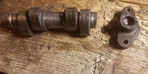

Ska den vara enkel att pilla med och inte ställa till för mycket problem om du vurpar ute i vildmarken skulle jag satsat på en luftkyld så du slipper sprucken kylare. DR650 är ett säkert kort och du kan modifiera den eftersom för att få den lite lättare och förbättra fjädringskomponenter.
En hoj jag skulle rekommendera att du håller ögonen på (de är väldigt ovanliga för det togs aldrig in i Sverige officiellt) är 93-95 Yamaha TT600S. Alltså inte E med elstart utan S-modellen. Den hade enbart kick och öhlinsdämpare bak samt KYB gaffel. Onödigt påkostade komponenter på en slö XT600 maskin men den motorn är i princip odödlig.

Som kuriosa slutade kammen så här på min XT600
Men det är nog extremt ovanligt :lol.
Hur faen tjörde du med den?
Hojen jag budade på i början på 20-talet hade gått 34.000+ mil och spann som en angorakatt. En polares hoj hade nått 56.000+ mil. Inga av dessa mil var direkt snälla..
Den enda av oss som sprängde maskiner var en jäkel som envisades att hjula med hojen när den knappt hade någon olja i sig..
