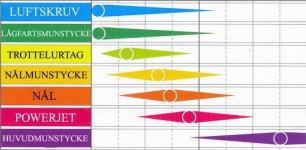

Lite info vad dom olika munstyckena arbetar!
    48.6 KB · Visningar: 147
