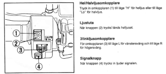

Men igår när jag bytte till ny glödlampa o inte heller
Lika bra att du skaffar en mulitimeter från biltema om du inte redan äger en och lär dig hur den fungerar att mäta spänning, ström och resistans med. Håller man på medlen äldre hoj är den guld värd.
Vet du var du har avbrottet? Är det på väg till omkopplaren på högersida, i omkopplaren på höger sida eller i hel, halvljusomkopplaren på vänster sida? Är enkleg att mäta och den kanske bara skarva en kabel, göra rent ett kontaktstycke eller ytorna i en omkopplare.
precis som du skriver, en multimeter är guld!

nu är problemet med belysningen löst- eftersom ljustutan fungerade men inte halv/helljus så började jag undra och tänkte felet låg på i själva knappen (då ström verkade gå fram till knappen, eftersom ljustutan var i samma knapp som övrigt hel/halvljus). Jag fick ett tips att spraya ned lite 5,56 vilket jag gjorde men ingen förbättring. Jag googlade då fram att startknappen på något sätt kan orsaka detta problem så jag började googla på startknapp och vad en ny sådan kan kosta. Jag hittar då ett företag som säljer sådana startknappar, och när jag tittar på bilden ser jag att under startknappen sitter en en svart reglage med tre punkter: F, P och . Jag går ned till min mc, vrider reglaget till F och sätter på tändningen och såväl helljus som halvljus fungerar.
jävligt skönt skall jag säga, så medans jag och besiktningskillen höll på och trycka på halv/helljusknappen på vänster sida av styret, så fanns det också en on/off knapp på höger sida av styret som varken han eller jag såg, så ja belysningen fungerar.
