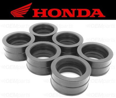

helt korrekt med att det troligen kommer in luft, jag har nu lyst med urstark lampa på något som jag lärt mig heter "insulator" carbs, de gummimuffarna som sitter mellan motorblocket och förgasarna och det är synliga sprickor i gummit på flera ställen, dessa har nog suttit på sedan mcn var ny. jag kollade upp att dessa kostar tillsammans ca 1200 kr och verkar inte vara jättejobbiga att byta, om än trångt! Nu verkar de inte finnas till salu längre, men jag tänker det måste finnas ersättare, eller går det att dra på någon tätningspasta runt dom?
Jaga på ebay - o snöa inte in på CBX600 insulators (eftersom vi vet att hojen bara såldes i Sverige) Men kan någon av dessa vara samma? Leta reda på reservdelskatalog (finns på nätet) o jämför artikelnummer

En sak att tänka på är att i grannkommun säger i alla fall besiktningsgubben att hojen får gå dåligt men den ska gå att köra och nog fort för att kunna göra bromsprovet så det är säkert möjligt att besikta om du lyckas få ner tomgången.
Dock så känns det som läge att gå igenom hojen ordentligt innan nytt försök på besiktningen, byt insugsgummin och då du gör detta så rengör du förgasarna ordentligt och synkar dom. Sen har du gaffeln och blinkersen fixas.
Kolla på eBay som Surtees säger och jämför med original nr, kolla på här där du få reda på original nr om det nu är rätt hoj https://www.cmsnl.com/honda-cbx600e-1983-d_model50113/partslist/
Det är sällan sprickor rakt igenom, man kan använda ett bra gummilim och vulktape om man tror det är genomgående sprickor. Vissa hojar är inte alltid värda att renovera ordentligt. Packboxarna i framgaffeln kan börja täta om du kör.
Fixar vulktejp värmen från motorn?
