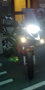

Har legat och skruvat lite idag. Det blev en del kabel att dra :)
Här är min setup med 4x xenon. De två nedre ser lite gula ut på bilden.
Det gröna är mobilkamerans fel......

men hur svårt är det att sätta dit det. ser jätte avancerat ut.
tänkte kanske sätta dit de på hojen

Själva elbiten klarar vem som helst.
Det knepiga är att hitta ett bra ställe att sätta ballasterna på. Jag lyckades få in 4st med lite pill. Riktigt snygg installation faktiskt. Är riktigt nöjd. Hoppas bara att de sitter kvar när jag ger mig ut på skramliga grusvägar också :)
