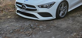

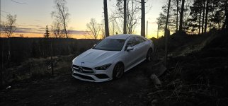

Snygg bil! Särskilt utan nummerplåt 😉
Tack då, antar jag.. det är bara en hyrpulka. Reg.skylten sitter där men den fastnar aldrig på bild lägligt nog :nicka

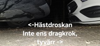

Inte riktigt fender(skyddsframskärm :va /skärm men för att förstå vad jag menar) som tur är men jag tyckte kanske inte jag hade behövt stå innerst.. men så skulle tydligen vara = bara parkera efter bästa oförmåga.
