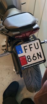

Tjenare Folket!
Har några frågor som skulle behöva besvaras av lite mer erfarna personer än mig själv så därför vänder jag mig hit. Nu är det så att jag har uppkörning på torsdag och jag ska köra upp med min privata hoj (Mt-07) Men jag har märkt att det finns några brister och hur farliga dom är att skippa vet jag inte men pallar bara inte att misslyckas med uppkörningen innan jag ens börjat köra.
Så problemen jag har är nummer ett: jag har ingen bakreflex på cykeln då förra personen köpte ett tailtidy kit och då den orginala regplåtshållaren inte följde med och jag hittar knappt någon plats för reflexen. Men om jag nu ska sätta på en reflex, ska jag sätta på den som i den första bilden eller ska jag fästa den på listen där nere, enda problemet jag ser med att sätta den där nere är att den kommer sticka ut lite fult. Men jag vet om att man aldrig egentligen ska sätta någonting på reggplåten då det kan räknas som att det skymmer plåten. Därför undrar jag om era synpunkter och råd gott folk.
Sen det andra problemet: Jag har märkt att sen jag köpte hojen så har det varit bara ett pyttelitet läckage på vänstra gaffelbenet. Men det är inget stort alls. Jag märker bara av det när jag gör kraftiga inbromsningar och dom såg ut som dom gör i bilderna efter drygt 15 kraftiga inbromsningar med bara hjälp av frambromsen så jag undrar om det går att göra uppkörningen när det läker bara just så lite efter några inbromsningar. Egentligen är det enda stället där man ser att det faktiskt är lite olja är på baksidan av gaffelbenet, så jag undrar om ni tror att det är lugnt eller inte och eventuella lösningar som kan gå att göra. Sen så är saken att jag ska transportera hojen rätt så långt på släp till banan och till staden. Så jag undrar vad jag ska göra om det rinner ut lite under färden ska jag bara torka upp det och spela dum eller bör jag förklara för trafikledaren att det just så pass läker lite i det ena gaffelbenet och säga: så fort som jag har tid ska jag skicka in hojen på Yamaha center och så ska de få fixa det där.
Tack i förväg för hjälpen och jag hoppas att jag har skrivit något som går att uppfatta. Tar gärna svar så fort som möjligt då det är lite stressigt nu inför körningen och man är väldigt nervös?‍?

Reflexen på regplåten är inte tillåtet, men min lokala besiktningsstation bryr sig inte så det känns ju lite märkligt att du skulle bli fälld på en uppkörning för en grej som inte besiktningen bryr sig om... Deras uppmaning till mig var "Vi bryr oss inte så länge det finns en reflex, men polisen kan bötfälla dig om de är på det humöret då det rent krasst inte är tillåtet". Jag skulle dock inte chansa då det bara bidrar till ökad nervositet vilket är precis vad du inte behöver, så sätt den nere på regplåtshållaren för sinnesrons skull.
Är du säker på att det är oljeläckage på gaffelbenet? Det är ju ändå en hyfsat ny hoj, känns märkligt att packboxarna börjat läcka redan... Kan ju vara smuts och annan beläggning som trycks ihop och bildar en liten rand vid kraftig inbromsning... Hur ser packboxen ut, är den skadad, torrsprucken eller synbart sliten? Om du ändå är säker på att det är en läcka men läckaget inte är värre än att det bara märks efter flertalet hyfsat kraftiga inbromsningar så skulle jag torka bort det strax innan uppkörningen och spela dum ifall det råkar fukta lite och provförrättaren mot förmodan noterar det. "Nämen oj, det har jag inte märkt. Så bra att du påpekade det, det ska jag se till att få åtgärdat direkt" typ... Men du bör nog se till att få det åtgärdat om det nu är ett läckage, oljebrist och luft i fjädringen kan ge mindre önskade effekter... Men har du nu precis märkt det och det inte fuktar mer än så så borde du vara safe inför uppkörningen inom en vecka.
Är hojen besiktad och godkänd så har jag svårt att se att de kan kugga dig för dylika punkter. Har besiktningen godkänt dig så borde inte provförrättaren ha något att tycka till om liksom... Det är ju inte ditt fel utan snarare besiktningsorganet som släppt igenom din hoj.
Lycka till på torsdag :tummenupp

En del av uppkörningen är säkerhetskontrollen, där ingår kontroll av läckage från gaffelben :) Men det beror på vilka moment de ber dig att kontrollera.
Håller med föregående - så länge hojjen beter sig som den ska, torka av inför uppkörningen och åtgärda sedan så snart som möjligt.
Kladda dit en tillfällig reflex för uppkörningen, fordonet ska ju vara godkänt och säkert, utan reflex ska det inte bli godkänt = kladda dit för att vara hundra på att inte få nedslag.
Efter uppkörning så letar du reda på någon snygg lösning så att du har en reflex bak - utan reflex är du sjukt svår att upptäcka vid vägkanten när mörkret börjar falla på (med belysning av).

Det finns ju reflexer som sitter i underkant av regskylten och fästs med självhäftande på baksidan av skylten.
Diskret och snygg lösning, samt gör sitt jobb som avsett.

Fixa reflexen, den ska sitta där men absolut inte på plåten.
Enligt lag får inget sitta på plåten, inte ens ett klistermärke.
Sätt dit den under plåten, det spelar ju ingen roll om du tycker det är fult som stryk, den behöver sitta där för att du inte ska riskera att bli underkänd för en sån skitsak. Dumt att chansa på nåt så litet.
