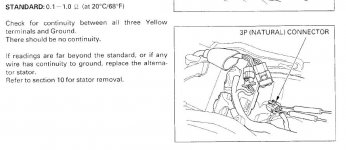

Om jag har kikat på ritningarna rätt så sitter laddregulator mellan styret och batteriet och inte i bakramen som på vissa andra modeller?
Den bör sitta på bakramen om den inte är flyttad (se bild 1).
Snabbkopplingarna sitter "framför batteriet".
Du bör utesluta fel på statorlindningen innan du kollar likriktare/laddningsregulator. Alternativet till att resistansmäta statorlindningen (bild 2) är att mäta växelspänning med motorn igång. Då ska spänningen öka med ökat varvtal på motorn (och kanske ligga runt en 50-60V AV runt 6000-8000rpm eller något sådant). I båda fallen - koppla loss snabbkopplingen (markerad med röda kvadrater) och mät på den sida som går ner till statorlindningen (och inte mot regulatorn) innan du utför mätningarna. Mät samtliga kombinationer också: L1-L2, L2-L3, L3-L1.
