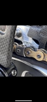

Nu till mitt problem, jag är rätt övertygad om att det är drivpaketet som behöver bytas. Köpte hojen för ett par veckor sen. (Första hojen. Missade säkert att kolla tusen saker innan jag köpte den. Men men.)
Kedjan är rätt slapp. Kan röra den ca 4 cm mätt från botten när jag trycker ner kedjan lite lätt. Till att jag lyfter upp den. Har läst lite i haynes boken och vad jag får fram så är det för mycket. Det låter som att den tuggar kugg typ när man kör på lagfart. (Svårt att höra i högre farter, men tycker mig "känna" det i hojen liksom) när jag då började titta på att spänna kedjan, ser jag att den är redan spänd förbi pilarna som ska visa när den bör vara bytt.
Tittar man bara på bakdrevet som en klocka, så klockan 3 på drevet kan jag med lätthet lyfta kedjan lite från drevet.
Låter som ett klockrent "drivpaketet skulle bytts för länge sen" eller hur?

Men håller förresten med, allt du beskriver låter som en kedja som behöver bytas ut 🙂

Köpte drivpaket från addemoto. Supersnabb leverans.
Löste byte av allt. Mycket hjälp av haynes boken.
(Läst om folk som kört muttersmack med växel i och skit)
Inte jätte avancerat. Enkla tydliga steg och allt gick bra. (Än så länge 😂) ljudet/lätet jag hörde är borta.
