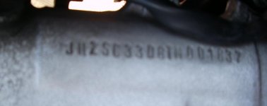

Som ni kan se på ramnumret så är de 6 sista bokstäverna/siffrorna sneda jämfört med de andra.
På chassiplåten så finns det märken vid popnitarna som de också lade märke till.
är de inte bara så från fabrik att alla el en serie hade de första numren sen dom sista va induviduella(stavn) så dom knackades efterhand.
skylten kan ju vart borttagen nån gång pga putsning el annat
Jo, det kan mycket väl stämma det där med numret att de sista är individuella siffror.
Min personliga åsikt är att det inte är gjort på fabrik.
Två saker talar för det:
1. Snedheten på siffrorna, jag kan nog garantera att Honda inte sätter ramnummer för hand, de brukar alltid sitta rakt och snyggt.
2. Skrapmärken under popnitarna på den lilla skylten, det visar en sak, den har någon gång blivit flyttad från en ramen. Detta kan man ju göra på sin egen ram om man tex lackerar om eller polerar den men det ser inte ut att vara gjort med din ram. Original är det inte popnitar utan vanliga nitar.
Jag skulle gissa att din hoj fått en ny ram och gamla ramnumret är överflyttat, för att detta ska vara okej måste man reggbesiktiga hojen igen och då ta med gamla styrhuvet som bilprovningen lägger i sitt förråd.
Om inte denna procedur är gjord så kan du få problem som du märkt.
Det bästa du kan göra är att ringa tidigare ägare och fråga om de bytt ramen och kolla i så fall om gamla ramen finns kvar eller om det i alla fall finns kvitto kvar på ramen. Är ramen importerad av honda mc så kanske de kan hjälpa dej att få fram identiteten.

Det är ju omöjligt att veta om hojen är en stulen mc som fått ny identitet, men det verkar väldigt rimligt med tanke på sneda heminstansade nr och att plåten oxå är flyttad.
Om man byter ram så ska detta framgå antingen med kvitto från handlare om en helt ny ram köpts. Eller om det är en begagnad ram så ska tidigare ramnummer kryssas och behållas så att det tydligt framgår var den har sitt ursprung och ramnr tillhörande regbevis ska stansas in under.

Nää på bilden (även om den är rutten) ser ramnumret ut att vara intjongat förhand i en ny ram.
Om man skulle slipa bort det gamla först så borde även en blind besiktningsman upptäcka det.
Vad som hänt med hojen vet såklart ingen utom den som ägde den innan. Tyckte mest det är trist för killen om det börjar spekuleras i att den är stulen/stula delar när det faktiskt kan röra sig om ett helt riktigt rambyte efter en krock där regbesikning missades.
Sorry, det var svårt att få till en vettig bild.
Enligt besiktningsmännen så påstod de att det fanns gamla nummer bakom det instansade numret. Att det isåfall skulle vara nerslipat och stansat nytt nummer ovanpå. I och för sig så är ju besiktningsmännen gamla stofiler med getögon som börjar mögla, men men..
Jag måste fan vara blind! :)
Är det ett ramnummer där under, ja då har du problem.
Kan du inte fixa lite bättre bilder...?
