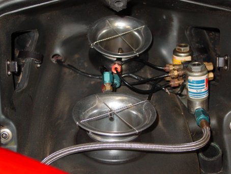

Jag vill minnas att jag sett bild och kortare film med ett Nitrous system monterat på en ducce.
Duccen har ju ett insug per cylinder, Båda går dock från samma luftbox. Det systemet som jagh såg så var det en lustgas sprut (eller vad man skall kalla det) monterat i luftboxen så att det sprutade ner i insuget.
Fråga: Är det troligt att kittet var ett WET kit eller ett Dry? Jag antar att det är svårt att lista ut.. Jag skall se om jag hittar en bild eller så.

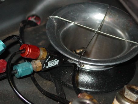

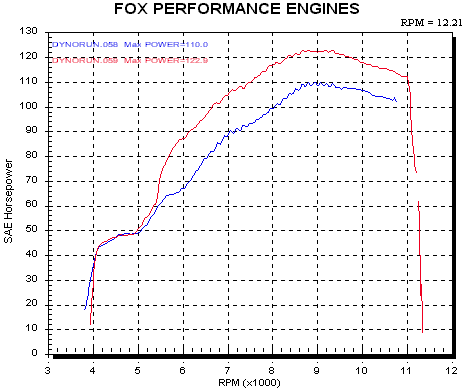

pageer skrev:
Nej.. Systemet jag såg satt på en 996 och var en insprutare per insug. Sprutet satt precis vid insuget.
EDIT. Hittade det..
http://www.foxperformanceengines.com/nos.htm
