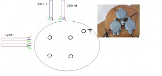

Hur ska följande kopplas?
I kablarna så kommer dessa färger
Brun
blå
gröngul
samt metalledare från mantlingen.
230v ska gå in i dosan, strömsätta lysrören genom en brytare och dessutom gå vidare ut igen
Lysrören ska dessutom kunna brytas båda två.( ej enskilt)
(Dvs en kabel till)
Får man använda sig av "skruvkopplingar"(sånna man skruvar på 2 kablar som då gängar ihop dessa kablar) i sånna dosor utöver de 5 anslutningspunkter som finns i dosan?
Samt hur ska mantlingen anslutas och skyddsjord anslutas?
Finns det någon "snabbguide" på hur mycket en eletriker får koppla i en sån dosa?

Skall du ha in fem kablar i någon av dom lär det bli ont om genomföringar.

Jord och skärm till plinten som sitter lite vid sidan direkt i metallen.
1.Nolla gemensam på en plint. (blå)
2.Fas gemensam på en (brun,svart osv) + matning brytare
3.tändtråd från brytare 1 på en tillsammans med fas till armatur 1.
4.tändtråd från brytare 2 på en tillsammans med fas till armatur 2.

ska skärmen anslutas i samtliga dosor ?
3 och 4 får man här använda samma kabel som ovan och isåfall ska jord och skärm med anslutas eftersom det är plast"låda" på brytaren så kommer endast trändtråd + matning användas
Eftersom någon rekomenderat dig använda EKLK OCH aludosor, så antar jag detta är i en stallbyggnad eller tvätthall av något slag, eller?
Så din brytare, uttag och armatur, håller dom oxå IP65 eller högre?
Man ansluter alltid jord och skärm.

Ja det har du rätt i.
Nu till det lustiga att enligt en som jobbar som elkille så skulle brytare endast behöva vara ip44
De gör mig dock förbryllad att den "anslutningen " inte är så värst säker och där ska du dessutom blanda olika trådar, men de e juh godkänt.....

IP44 är godkänt om det mot förmodan inte skulle råka sitta i våtzon 1 vilket det inte gör antar jag.
Ja, skärm och jord ska anslutas. Du får ju däremot använda dig av EKK och där "slipper" du biledaren samt att den är mycket billigare. Dock svår att få snygg utan mantel, men är det i ett garage kanske man skiter i det.
Så, är du införstådd i hur du ska koppla nu eller kvarstår frågeställningen?
Ska du ha trappfunktion så kan det ju vara värt att tänka på det nu, om du alltså vill kunna tända och släcka samma last från två ställen.
Torix/de där skruvgrejerna som du snackar om får du använda mig veterligen tillsammans med plintkoppling men jag har å andra sidan inte stött på något som säger motsatsen.
Du kan även använda dig av top-six om du är novis och vill veta att alla tåtar sitter ordentligt då dessa är transparenta.
Och angående dina dosor, varför valet av dessa? Finns betydligt moderna saker med IP65 och utan plint så kan du koppla hej vilt betydligt lättare och säkrare. Och billigare.

Men nu vet vi ju inte vad det är för utrymme, det kan ju vara ett stall och då gäller ju eklk och minst IP54.
Ja, vi kan ju även chansa på att det är ett akvarium och då räcker inte ens det :rolleyes:
Dessutom är IP54 minimum i stall men man rekommenderar inte lägre än IP65. Och då snackar vi hästar och inte annat tamboskap.
Jävligt strikta regler när det gäller lantbruk och utrymme för boskap osv, men jag chansade på att det var i ett vanligt garageutrymme det skulle kopplas i.
EKLK är dock alltid att föredra om du frågar mig, EKK funkar vid osynligt montage och på ramp. Har man mycket råttor och liknande så bör man se till att ha biledare och gärna extra kapsling.
