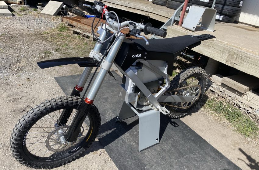

Snälla säg att detta inte är ett april-skämt. Man kan ju inte döpa sin hoj till Cake Bukk, eller?!? Kan ju lika gärna döpa den till Throth Jizz.

Vadå, är du inte intresserad av en Bukk CAKE?

Han som har företaget verkar ju lida av tourettes syndrom alternativt någon sjuklig sexuell böjelse för att uppröra med design, namnval såväl som konstiga uttalanden. Så jag skulle inte bli ett dugg förvånad om de faktiskt tänker kalla hojen för just det...
Som vanligt blir man tvungen att göra en Al Bundy och tvätta ögonen med klorin när man har sett en av hans skapelser på bild...

Bukken är ju ändå lite mindre hemsk än en del andra de har i utbudet. Lite tjinesmoppe över den änna. Istället för "Rester vi hittade i skräpcontainern bredvid garaget."

Ganska liten hoj, tungt bakhjul (hög ofjädrad vikt) som gjorde att vägskador kändes in i hojen. Lättstyrd fram, lite trögare bak (om du förstår vad jag menar) - återigen bakhjulets vikt/gyrokrafter som gjorde sig påminda.
Tyst - inget vinande som liknar Energicas hojar
Lättkörd, acceleration "lagom" för stadskörning - dvs ganska snäll.
Vill nog se den som en pendlarhoj om du har några mil till jobbet (tror att de sa ca 15 mil räckvidd max)
Laddar på tre timmar m 220V - ingen snabbladdning
Inga fotpedaler - handbroms på högersida, kopplade bromsar på vänster handtag.
Tre körlägen. Regenerering/motorbroms genom att vrida gashandtaget "bakåt" förbi tomgångsläget.
Back - håll in vänster handtag, vrid gashandtaget 2ggr åt fel håll, sedan backa genom att gasa vanligt......hmmmm
Verkar välbyggd med enkla men rejäla komponenter.
Sålt bra i Tyskland o Frankrike i städer där förbränningsmotordrivna fordon är förbjudna i centrum (ex. Paris)
Mjukvaruuppdatering via molnet
Servicebehov är vanliga slitdelar (däck/bromsbelägg) samt bromsvätskebyte o gaffelolja med jämna mellanrum, så i princip vemsomhelst som kan hålla i verktyg fixar att serva den.
