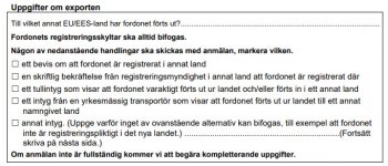

Vilket alternativ tänker du dig när det gäller fältet "uppgifter om exporten"?
Jag hade inte släppt iväg något med mindre än att det är till 100% betalt, men det är jag det...
Jag kommer få full betalning med Swish när vi ses. Killen har bott i Sverige många år och pratar riktigt bra. Jag litar på honom, men släpper inget före jag fått full betalning såklart.
Jag tänker mig det första alternativet. Ett bevis om att fordonet e reggat i annat land. Jag borde kunna få kopia av honom när han fått sina papper.
Eller?
