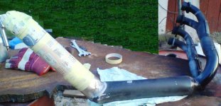

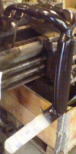

Lite framsteg...
Då har man äntligen fått något gjort!
Lyckats ju sabba gängan på en av pinnbultarna till grenröret vid demonteringen:huvet Nu har jag då änligen fått bort den, och petat i en ny.
Så nu är originalsystemet (med kolfiberburk) monterat inför besiktning.
Fått på baken, kylaren, toppkåpan, kedjan, och lite mer småplock:)
